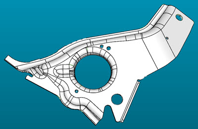

Blech - Wählen Sie diese Option für Werkstücke aus Blech, die hauptsächlich Freiformflächen besitzen.
Beispiel für ein Werkstück aus Blech für UniScan
