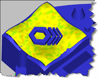

Die verschiedenen Scanmethoden sind hilfreich, wenn Sie auf den Werkstückflächen Profile digitalisieren möchten.
Beispiel für eine Flächenzeichnung eines Flächen-Scans
Damit die Elemente und Flächen des Werkstücks gescannt werden können, stehen Ihnen folgende Scantypen zur Verfügung: Basis-Scans, Fortgeschrittene Scans sowie Manuelle Scans.
