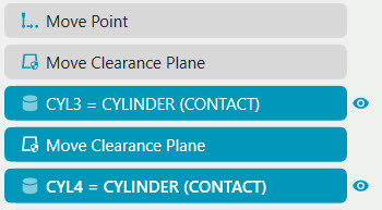

Wählen Sie im Bearbeitungsfenster CYL3, die darunter liegende Sicherheitsebene, und CYL4:
Schneiden Sie diese drei Befehle aus und fügen Sie sie ein, so dass sie sich jetzt unter dem zweiten Befehl BEWEGEN/PUNKT befinden.
Überprüfen Sie Ihre Arbeit. Der letzte Teil Ihres Bearbeitungsfensters, von CIR9 abwärts, sollte wie folgt aussehen:
