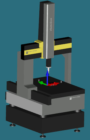

Beispiel für virtuelle Maschine
Wenn Sie sowohl ein Werkstückmodell als auch ein Maschinenmodell in das Grafikfenster importieren, und Sie keine ausstehenden manuellen Maschinenversätze oder -drehungen besitzen, positioniert PC-DMIS das Werkstückmodell automatisch zum Tisch des Maschinenmodells.
Wenn Sie manuelle x-,y-,z-Versätze oder -Drehungen aus der Registerkarte Werkstück/Maschine im Dialogfeld Setup-Optionen besitzen, müssen Sie die Schaltfläche Auto. Position dieser Registerkarte verwenden, um das Werkstückmodell auf dem Maschinentisch zu platzieren. Weitere Informationen zur Schaltfläche Auto. Position finden Sie unter "Bereich "Werkstück einrichten"" im Kapitel "Voreinstellungen: Einführung".
