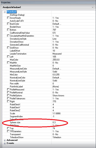

Kugelgröße - PC-DMIS aktiviert diese Option nur, wenn Sie sich im Zeilenmodus befinden. Dieser Wert gibt den Durchmesser der Zeilenspitze in mm an. Wenn Sie PC-DMIS in Zoll-Einheiten betreiben, rechnet die Software den von Ihnen eingegebenen Wert nur zu Anzeigezwecken in mm um.
Sie können diesen Wert im Einstellungseditor mit der Eintrag AnalysisViewLollipopSphereSizeInMM festlegen. Einzelheiten zu dieser Einstellung finden Sie unter "AnalysisViewLollipopSphereSizeInMM" in der Dokumentation zum PC-DMIS-Einstellungseditor.
Sie können diese und andere Eigenschaften des Analyseobjekts im Protokoll einsehen. Wählen Sie z. B. Datei | Protokolle | Neu | Benutzerdefiniertes Protokoll und erstellen Sie dann das Analyseobjekt für das Protokoll. Klicken Sie dann mit der rechten Maustaste auf das Objekt und wählen Sie Eigenschaften. PC-DMIS listet alle Eigenschaften auf, die sich auf das Analyseobjekt Protokollobjekt beziehen:
Beispiel für die Eigenschaften des Analyseobjektberichts

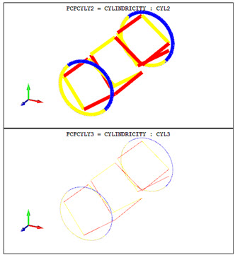

PenWidth
Damit wird die Linienstärke für die Linien im Analyseobjekt festgelegt. Der Standardwert lautet 0. Die max. Linienstärke ist abhängig von Ihrer Grafikkarte und -treiber.
PenWidth von 8 (oben) und 0 (unten)
