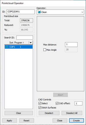

Der Bereinigungsvorgang kann für eine Punktewolke durch einen Klick auf die Schaltfläche Punktewolke bereinigen () von der Symbolleiste Punktewolke oder über den Menüeintrag Vorgang | Punktewolke | Bereinigen ausgeführt werden. Dadurch wird die Punktewolke sofort bereinigt.
Klicken Sie auf Einfügen | Punktewolke | Vorgang, um das Dialogfeld Punktewolke bearbeiten aufzurufen. Wählen Sie aus der Liste Vorgang die Option Bereinigen aus.
Das Dialogfeld für den Vorgang Bereinigen enthält folgende Optionen:
Max. Abstand - Dieser Wert ist der maximale Abstand, den ein Punkt zum CAD-Modell haben kann und nicht als Ausreißer betrachtet werden kann.
Kontrollkästchen Max. Winkel - Aktivieren Sie das Kontrollkästchen, um diese Funktion zu aktivieren. Wenn Sie diese Funktion aktivieren, können Sie einen Winkelwert eingeben. Die Software liefert die relevanten Punkte, deren geschätzte Normalen innerhalb des angegebenen Winkels der CAD-Normalen liegen. Dieses nützliche Werkzeug kann zu einer "saubereren" Reinigung führen, wenn Sie Daten auswählen, die sich auf CAD-Flächen beziehen.
Standardmäßig deaktiviert PC-DMIS die Einstellung Max. Winkel, so dass bestehende Messroutinen nicht beeinflusst werden.

Der Code im Bearbeitungsfenster für das zweite Beispiel würde wie folgt aussehen:
PWBEREIN1=PW/VORG,BEREIN,MAX ABSTAND-2, ANW MAX WINKEL=JA,MAX WINKEL=20,GRÖSSE=23383,REF=PW1,,

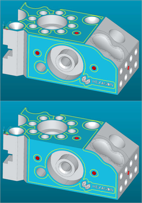

Wenn die Kontrollkästchen Auswählen und CAD-Versatz aktiviert sind, aktiviert PC-DMIS das Kontrollkästchen Flächen verknüpfen. Wenn Sie dieses Kontrollkästchen aktivieren und dann mehrere zusammenhängende Flächen im CAD-Modell auswählen, fügt die Software diese Flächen zusammen und verarbeitet sie als eine Fläche.
Beispiele vor (oben) und nach (unten) der Anwendung der Option Flächen verknüpfen
Der Vorteil des Verknüpfens von Flächen ist, dass Sie eine zusammenhängende Punktewolke erhalten und nicht eine mit Lücken an den Stellen, an denen die Flächen aufeinandertreffen, wenn sie als einzelne Flächen verarbeitet werden.
Dies wird besonders bei dem Befehl Extrahierte Fläche deutlich. Das Hauptziel des Befehls Extrahierte Fläche ist es, Ihnen eine Möglichkeit zu bieten, das Profil einer Fläche zu melden. Durch die Verknüpfung wird sichergestellt, dass an den Stellen, an denen sich die Flächen treffen, keine Daten verloren gehen.

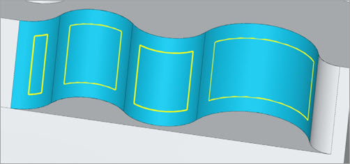

In diesem Beispiel können Sie sehen, dass ohne das Verknüpfen Lücken (das Doppelte des CAD-Versatzes) zwischen den einzelnen Kurven bestehen:
Wenn Sie den Übergang zwischen den Flächen der einzelnen Kurven eines CAD-Modells überprüfen möchten, können Sie mit Verknüpfen feststellen, ob es sich um einen glatten Übergang oder eine Stufe handelt.

Wenn Sie die Aktualisierungen des Dialogfelds abgeschlossen haben, klicken Sie auf Erstellen, um einen Befehl COP/OPER, CLEAN in das Bearbeitungsfenster einzufügen.
Zum Beispiel:
PWBEREIN1=PW/VORG,BEREIN,MAX ABSTAND=1, ANW MAX WINKEL=NEIN,FLÄCHEN VERKNÜPFEN=JA,
GRÖSSE=41709,REF=PW1,,
