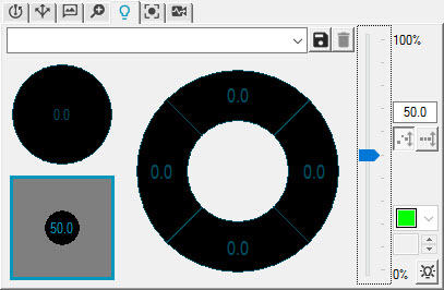

Es können jeweils die Einstellungen von nur einer Lampe geändert werden. Es handelt sich hierbei um die "aktive" Lampe; diese wird als nicht abgeblendet angezeigt.
Registerkarte "Beleuchtung" mit der Anzeige der aktiven Lampe (unteres Licht)
In dem obigen Beispiel ist das untere Licht (unten links) aktiv. Das obere Licht und das Ringlicht sind ausgeschaltet.
