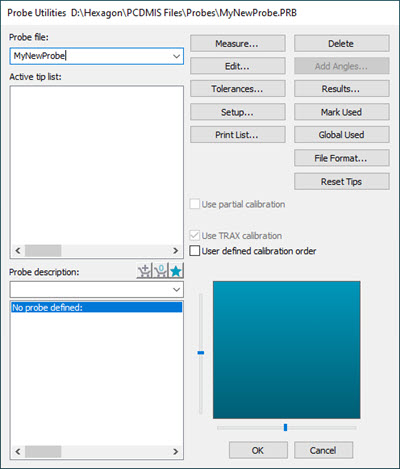

  1. Wählen Sie den Menüeintrag Einfügen | Hardwaredefinition | Taster. Es erscheint das Dialogfeld Taster-Hilfsprogramme wird eingeblendet. (Dieses Dialogfeld wird immer dann automatisch angezeigt, wenn Sie eine neue Messroutine erstellen.)
Dialogfeld "Taster-Hilfsprogramme"
  1. Geben Sie einen Namen für die Tasterdatei ein, der Ihren optischer Taster treffend beschreibt.
  2. Markieren Sie die Option Kein Taster definiert im Bereich Tasterbeschreibung des Dialogfelds Taster-Hilfsprogramme.
  3. Wählen Sie den entsprechenden Taster aus der Auswahlliste Tasterbeschreibung.
  4. Wählen Sie bei Bedarf zusätzliche Komponenten auf dieselbe Weise für "leere Verbindungen" aus, bis Ihre Tasterdefinition vollständig ist. Die definierte Tastspitze wird nach Abschluss des Vorgangs in der Liste Aktuelle Tastspitzen angezeigt.
