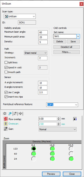

  1. Öppna dialogrutan UniScan (Infoga | Scan | UniScan).
Dialogrutan UniScan
  1. Gör nödvändiga ändringar till scanegenskaperna. Information om egenskaperna i dialogrutan UniScan finns i " Beskrivning av dialogrutan UniScan".
  2. Välj de ytor du vill scanna eller välj uppsättning från listan Uppsättningsnamn i dialogrutan.
  3. Klicka på Förhandsgranska för att utföra en scananalys på de valda ytorna. När PC-DMIS har slutfört scananalysen visas ett meddelande med information om scanningen och där du blir tillfrågad om du vill skapa den.
  4. Klicka på Ja för att skapa scanningen eller Nej för att gå tillbaka till dialogrutan. Om du klickar på Ja skapar PC-DMIS scankommandona i Redigeringsfönstret och scanningen av de valda ytorna visas i Grafikfönstret.

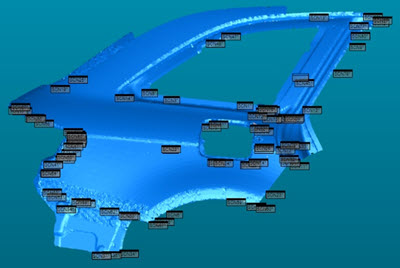

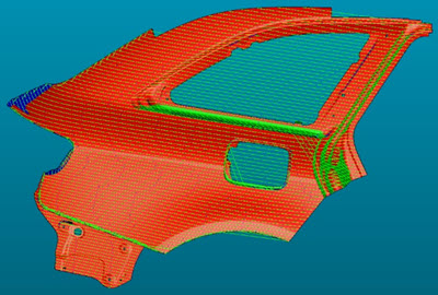

PC-DMIS genererar UniScan-kommandot i grupper i Redigeringsfönstret. Högerklicka på scanningen och välj Expandera grupper för att visa hela kommandot som visar alla grupperade komponenter i kommandot.
Exempel på UniScan där scananalysen är slutförd innan scanningen skapas
Exempel på UniScan när scanningen har skapats och körts
