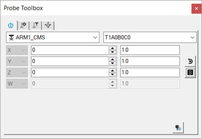

Mäthuvudsverktyg – fliken Position vald
De tillgängliga alternativet på varje flik i Mäthuvudsverktyg beror på sensorn som är konfigurerad för ditt system. Därför kan de individuella bilderna på Mäthuvudsverktyg och associerade beskrivningar skilja sig i det här avsnittet av dokumentationen för PC-DMIS Laser jämfört med hur det ser ut i PC-DMIS.

Med menyalternativet Visa | Andra fönster | Mäthuvudsverktyg öppnas Mäthuvudsverktyget. Mäthuvudsverktyg innehåller olika parametrar för lasersensorer som används för att samla in de datapunkter som behövs i mätrutinen.
LMS-licensen eller hårdvarulåset måste innehålla alternativet Laser och du måste ha en lasersensor som stöds för att få åtkomst till de olika flikarna för laser i Mäthuvudsverktyg.
Mäthuvudsverktyg innehåller laserparametrarna på följande flikar:
