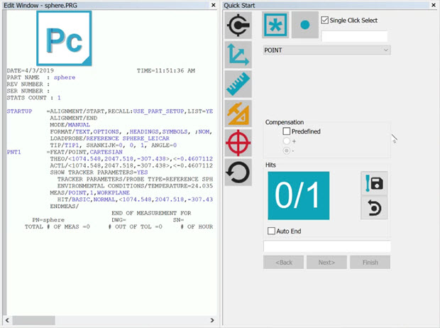

  3. Klicka på Ta mätpunkt eller tryck på Ctrl+H för att mäta sfären. PC-DMIS returnerar sfärens mittpunkt som den mätta punkten.
Exempel på fönstren Redigera och Snabbstart efter mätning av en sfär med det sfäriska mäthuvudet
