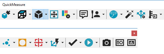

Med verktygsfältet Snabbmätning för Bärbar, modellerar du ett typiskt driftflöde för Bärbar-användare.
Du får åtkomst till detta på menyn Visa | Verktygsfält | Snabbmätning.
Det här verktygsfältet har listrutor för många av knapparna.
Det senaste valet för varje knapp lagras i PC-DMIS och visas nästa gång som verktygsfältet visas.
Lägg till knappar med listrutor i alla verktygsfält som kan anpassas i PC-DMIS med menyalternativet Visa | Verktygsfält | Anpassa.
Detaljerad information finns i "Anpassa verktygsfält" i kapitlet "Navigera i användargränssnittet" i den centrala dokumentationen för PC-DMIS.
Verktygsfältet QuickMeasure innehåller följande alternativ:
CAD –
Tillhandahåller alternativ för att ställa in CAD-modellen.
Klicka på den lilla svarta pilen för att visa verktygsfältet CAD:
Mer ingående information finns i "Verktygsfältet CAD-inställning" i kapitlet "Använda verktygsfält" i den centrala dokumentationen för PC-DMIS.
Grafikvy
– Återställer grafiken i Grafikfönstret till den grafiska vyn som visas
på knappen.
Klicka på den lilla svarta pilen för att visa verktygsfältet Grafikvy:
Mer ingående information finns i "Verktygsfältet Grafikvy" i kapitlet "Använda verktygsfält" i den centrala dokumentationen för PC-DMIS.
Grafiska element
– Ändrar grafiken i Grafikfönstret till att visa eller dölja de egenskaper
för grafiska element som visas på knappen.
Klicka på den lilla svarta pilen för att visa verktygsfältet Grafiska element:
Mer ingående information finns i "Verktygsfältet Grafiska element" i kapitlet "Använda verktygsfält" i den centrala dokumentationen för PC-DMIS.
Passa fönster
(CTRL+Z) – Ritar om detaljbilden så att den passar precis i Grafikfönstret.
Den här funktionen är praktisk när bilden blir för stor eller för liten.
Du kan även rita om bilden genom att trycka ned CTRL+Z på tangentbordet.
Spara vy
– Beroende på vilken knappikon som visas när du klickar kan antingen den
aktuella vyn sparas eller så återkallas en redan sparad vy.
Klicka på den lilla svarta pilen för att visa verktygsfältet Spara vy:
Mer ingående information finns i "Verktygsfältet Grafik" i kapitlet "Använda verktygsfält" i den centrala dokumentationen för PC-DMIS.
Kommentar
– Öppnar dialogrutan Kommentar så att du kan
infoga olika slags kommentarer i mätrutinen. Som standard är alternativet
Åtgärd valt i programvaran.
Mer ingående information finns i "Infoga programmeringskommentarer" i kapitlet "Infoga rapportkommandon" i den centrala dokumentationen för PC-DMIS.
Mätning
– När du klickar på knappen ställs den mätning
som visas på knappen in och läggs till i mätrutinen.
Klicka på den lilla svarta pilen för att visa verktygsfältet Mätning, där du kan välja mellan Manuellt läge och CNC-läge.
Mer ingående information finns i "Verktygsfältet Mätning" i kapitlet "Använda verktygsfält" i den centrala dokumentationen för PC-DMIS.
Grafik
– Sätter skärmläget till det som är relaterat till ikonen som visas på
knappen, antingen Programläge eller Flytta.
Klicka på den lilla svarta pilen för att visa verktygsfältet Grafik:
Detaljerad information finns i "Ändra arbetsläge för bildskärm" i kapitlet "Redigera CAD-visningen" i den centrala dokumentationen för PC-DMIS.
Snabbstart
– Växlar funktionen Snabbstart på/av.
Detaljerad information finns i "Gränssnittet Snabbstart" i kapitlet "Använda andra fönster, redigerare och verktyg" i den centrala dokumentationen för PC-DMIS.
Redigerare för mätstrategier – Öppnar dialogrutan
Redigerare för mätstrategier där det går att
ändra inställningarna för alla autoelement och spara dem som anpassade
grupper.
Detaljerad information finns i "Använda redigeraren för mätstrategier" i kapitlet "Göra inställningar" i den centrala dokumentationen för PC-DMIS.
Mätdon
– Öppnar dialogrutan Mätdon där du kan lägga
till ett kommando för skjutmått, tjocklek eller temperatur i den aktuella
mätrutinen.
Klicka på den lilla svarta pilen för att visa verktygsfältet Mätdon.
Mer ingående information för mätdonet Skjutmått finns i "Skjutmåttsöversikt" i dokumentationen för PC-DMIS Laser.
Information om tjockleksmätdonet finns i "Tjockleksmätdon" i den centrala dokumentationen för PC-DMIS.
Information om temperaturmätdonet finns i "Temperaturmätdon" i den centrala dokumentationen för PC-DMIS.
Autoelement
– Öppnar dialogrutan Autoelement som är kopplad
till ikonen på knappen. I dialogrutan kan du välja något av de tillgängliga
elementkommandona och infoga det i mätrutinen.
Klicka på den lilla svarta pilen för att visa verktygsfältet Autoelement:
Mer ingående information finns i "Infoga autoelement" i kapitlet "Skapa autoelement" i grunddokumentationen om PC-DMIS.
Konstruerat
element – Öppnar dialogrutan Konstruerat element
som är kopplat till ikonen på knappen. I dialogrutan kan du välja något
av de tillgängliga elementkommandona och infoga det i mätrutinen.
Klicka på den lilla svarta pilen för att visa verktygsfältet Konstruerat element:
Mer ingående information finns i kapitlet "Konstruera nya element från befintliga element" i den centrala dokumentationen för PC-DMIS.
Utvärdera
– Öppnar dialogrutan Utvärdera som är kopplad
Klicka på den lilla svarta pilen för att visa verktygsfältet Utvärdering:
Mer ingående information finns i ämnet "Utvärdera läge" i kapitlet "Använda äldre utvärderingsmetoder" i den centrala dokumentationen för PC-DMIS.
Uppriktning
– Öppnar alternativen för uppriktning beroende
på:
Vilka typer av element du valde
Ordningen som du valde elementen i
Lägena för elementen relativt varandra
Klicka på den lilla svarta pilen för att visa verktygsfältet Uppriktning:
Detaljerad information finns i kapitlet "Skapa och använda uppriktningar" i den centrala dokumentationen för PC-DMIS.
Markera
– Tillhandahåller alternativ för att markera det för närvarande valda
elementet, markera alla element eller rensa alla markerade element i Redigeringsfönstret.
Detta beror på valet du gjorde i verktygsfältets listruta.
Klicka på den lilla svarta pilen för att visa verktygsfältet Markera:
Detaljerad information finns i kapitlet "Verktygsfältet Redigeringsfönstret" i den centrala dokumentationen för PC-DMIS.
Kör –
Kör mätprocessen för alla för närvarande markerade element.
Klicka på den lilla svarta pilen för att visa verktygsfältet Kör:
Mer ingående information om körning av mätrutiner finns i "Köra mätrutiner" i kapitlet "Använda avancerade filalternativ" i den grundläggande dokumentationen för PC-DMIS.
Ögonblicksbild
– Infogar ett ÖGONBLICKSBILD-kommando
av den aktuella visningsstatusen av Grafikfönstret i Redigeringsfönstret.
När kommandot körs infogas en avbildning av statusen i din rapport.
Detaljerad information finns i "Infoga ögonblicksbilder" i kapitlet "Infoga rapportkommandon" i den centrala dokumentationen för PC-DMIS.
Statusfönster
– Öppnar Statusfönstret. Du kan använda det här fönstret för att förhandsgranska
kommandon och element när du skapar dem från verktygsfältet
Snabbstart, samtidigt som du kör element
eller skapar eller redigerar utvärderingar. Det går även att klicka på
objektet i Redigeringsfönstret när statusfönstret är öppet.
Detaljerad information finns i kapitlet "Använda statusfönstret" i kapitlet "Använda andra fönster, redigerare och verktyg" i den centrala dokumentationen för PC-DMIS.
Rapportfönster
– Öppnar Rapportfönstret. När detaljprogrammet har exekverats visas mätresultaten
i det här fönstret och utskriften konfigureras automatiskt i enlighet
med standardrapportmallen.
Detaljerad information finns i "Om Rapportfönstret" i kapitlet "Rapportera mätresultat" i den centrala dokumentationen för PC-DMIS.
