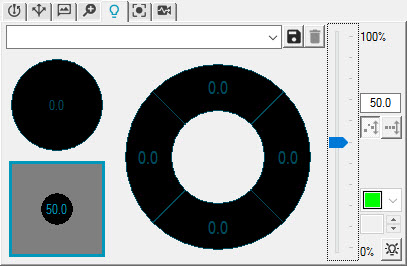

Det är endast möjligt att ändra inställningarna för en lampa åt gången. Den kallas för den "aktiva" lampan och är den lampa som inte är ritad i "nedtonat" läge.
Fliken Belysning som visar aktiv lampa (underbelysning)
I exemplet ovan är underbelysningen (nedre, vänstra) aktiv och toppbelysningen och ringbelysningen är "AV".
