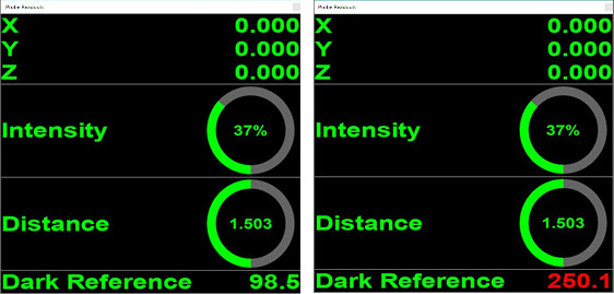

暗参考显示
您必须使用 HP-OW 传感器作为活动传感器,才能在测头读数窗口中显示暗参考值。

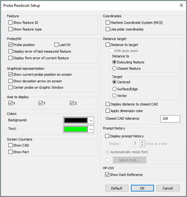

要在测头读数窗口中显示暗参考值,请按照以下步骤操作:
  1. 将 HP-OW 传感器插入测量例程。
  2. 打开测头读数设置对话框(编辑 | 参考 | 测头读数设置)。
  3. 选择显示暗参考复选框。默认情况下,未选择该复选框。
已选择“显示暗参考”复选框的“测头读数设置”对话框
  1. 单击确定按钮。
  2. 打开“测头读数”窗口(查看 | 其他窗口 | 测头读数或按 Ctrl + W)。现在,PC-DMIS 在“测头读数”窗口中显示暗参考值。
显示限制内的暗参考值(左)和超出限制的暗参考值(右)的“测头读数”窗口
如果您未看到暗参考值,则表明您未进行暗参考测量,或者最后一次自动暗参考请求失败。
