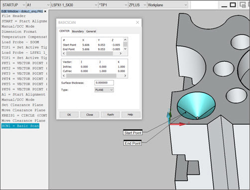

Basis-Scan vom Typ "Mitte" - Flächendaten-Methode
So erzeugen Sie einen zentrierenden Scan aus Flächendaten:
  1. Klicken Sie auf das Symbol Flächenmodus ().
  2. Wählen Sie den gewünschten Punkt im Dialogfeld BASIS_SCAN (Einfügen | Scan | Selbstzentrierend).
  3. Klicken Sie auf eine Stelle im Grafikfenster. PC-DMIS vervollständigt die erforderlichen Werte in der Liste.
Weitere Informationen zum Dialogfeld BASIS_SCAN und dem zentrierenden Basis-Scan finden Sie unter "Durchführen eines zentrierenden (Nullabgleichs-) Basis-Scans".
