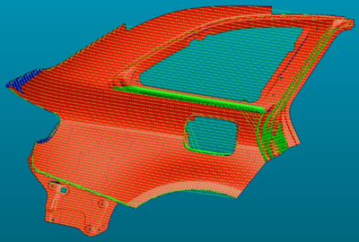

Der UniScan führt die Scananalyse auf der Basis des Maschinenvolumens durch, wenn Sie in Ihrer Messroutine einen eingefügten Maschinenbefehl haben. Wenn Ihr Werkstück so positioniert ist, dass einige Bereiche der ausgewählten Flächen aufgrund der Grenzen des Maschinenvolumens nicht gescannt werden können, weist PC-DMIS Sie darauf hin. Die Software färbt diese Bereiche schwarz, um Sie darüber zu informieren, dass sie aufgrund der Position des Werkstücks im Maschinenvolumen nicht gescannt werden konnten.
Beispiel für einen UniScan mit schwarz dargestellten nicht scanbaren Bereichen

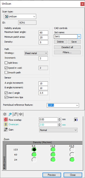

  1. Öffnen Sie das Dialogfeld UniScan (Einfügen | Scannen | UniScan).
Dialogfeld UniScan
  1. Nehmen Sie die erforderlichen Änderungen an den Scan-Eigenschaften vor. Details zu den Eigenschaften des Dialogfensters UniScan finden Sie unter "Beschreibung des Dialogfensters UniScan".
  2. Wählen Sie die Flächen aus, die Sie scannen möchten, oder wählen Sie den Setnamen aus der Liste Setname im Dialogfeld.
  3. Klicken Sie auf die Schaltfläche Vorschau, um eine Scananalyse für die ausgewählten Oberflächen durchzuführen. Wenn PC-DMIS die Scananalyse beendet hat, zeigt PC-DMIS eine Meldung über die Scan-Details an und fordert Sie auf, den Scan zu erstellen.
  4. Klicken Sie auf Ja, um den Scan zu erstellen, oder auf Nein, um zum Dialogfeld zurückzukehren. Wenn Sie auf Ja klicken, erstellt PC-DMIS den Scan-Befehl im Bearbeitungsfenster und die Grafikfenster zeigt den Scan auf den ausgewählten Flächen.

Beispiel für den UniScan, nachdem die Scananalyse abgeschlossen ist, aber bevor der Scan erstellt wird

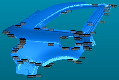

Beispiel für den UniScan, nachdem der Scan erstellt und ausgeführt wurde
