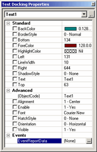

Anzeige der Eigenschaften eines Objektes
Durch einen Einzelklick auf ein Objekt (innerhalb seiner Begrenzungen) und anschließendem Klicken mit der rechten Maustaste können Sie das Dialogfeld Eigenschaften aufrufen. Dies ist ein Beispiel für ein Eigenschaftsblatt, das das Textobjekt Text1 und seine verschiedenen Eigenschaften zeigt:
Beispiel für das Dialogfeld "Eigenschaften"
