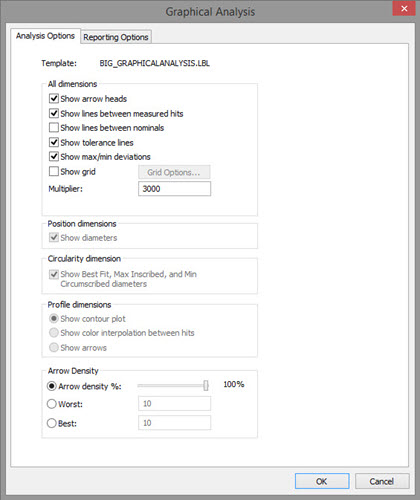

Grafikanalyse bearbeiten
Wenn Sie mit der rechten Maustaste auf ein AnalyseFenster-Objekt im Protokollfenster klicken und die Option Objekt bearbeiten auswählen, wird das Dialogfeld Grafikanalyse aufgerufen:
Weitere Informationen zu den Optionen auf diesen Registerkarten finden Sie unter "Ändern der Eigenschaften" im Abschnitt "Objekt "AnalyseFenster"" des aktuellen Kapitels.
Die schattierten Einträge können nicht direkt bearbeitet werden. Sie können diese aber auf der Vorlagenebene modifizieren. Weitere Informationen zum Bearbeiten von Etikettvorlagen finden Sie unter "Hinweise zu Etiketten und Etikettvorlagen" in diesem Kapitel.
