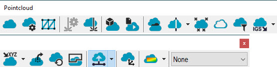

Symbolleiste "Punktewolke"
Die Symbolleiste Punktewolke umfasst alle Punktwolken-Vorgänge, -Elemente und -Funktionen. Abhängig von der Systemkonfiguration ist sie über Ansicht | Symbolleisten | Punktewolke aufrufbar.
Ggf. sind nicht alle Optionen verfügbar. Einige benötigen zur Aktivierung eine bestimmte Lizenz.
Die folgenden Optionen sind auf dieser Symbolleiste verfügbar:
Punktewolke - Diese Schaltfläche öffnet das Dialogfeld Punktewolke zur Erstellung von Punktewolken-Elementen. Weitere Informationen zum Dialogfeld und zur Erstellung von Punktewolken-Elementen finden Sie unter "Manipulieren von Punktewolken" im Abschnitt "Punktewolken benutzen" in der Dokumentation von PC-DMIS Laser.
Punktewolke bearbeiten - Damit wird das Dialogfeld Punktewolken bearbeiten aufgerufen, mit dem verschiedene Vorgänge mit PW-Befehlen und anderen Punktewolken-Funktionsbefehlen durchgeführt werden können. Weitere Informationen zum Dialogfeld sowie der Erstellung von Punktewolken-Vorgängen finden Sie im Abschnitt "Punktewolken-Vorgänge" in der Dokumentation von PC-DMIS Laser.
Punktewolke vernetzen - Diese Schaltfläche öffnet das Dialogfeld Netzbefehl, um einen Netzbefehl für die Punktwolke zu definieren. Weitere Informationen finden Sie unter "Erstellen eines Netzelementes" in der Dokumentation von PC-DMIS Laser. Diese Option ist nur verfügbar, wenn Sie die Lizenzen "Netz" und "Große PW" besitzen.
Widget für Tragbares Scannen - Diese Schaltfläche öffnet die Symbolleiste Widget für Tragbares Scannen. Wenn Sie eine Verbindung zu einem tragbaren Gerät herstellen und der aktive Taster ein Laserscanner ist, zeigt PC-DMIS automatisch die Symbolleiste Widget für Tragbares Scannen an. Ausführliche Informationen zur Symbolleiste Widget für Tragbares Scannen finden Sie unter "Symbolleiste Widget für Tragbares Scannen" in der Dokumentation von PC-DMIS Portable.
Parameter für die Datenerfassung in der Punktwolke - Im Dialogfeld Einstellungen Laserdatenerfassung können Sie die Datenfilterung und eine Ausschlussebene für Ihre Punktewolken-Daten definieren. Weitere Informationen zu diesem Dialogfeld finden Sie unter "Einstellungen Laserdatenerfassung".
PW aus CAD simulieren - Klicken Sie auf die Schaltfläche, um das Dialogfeld PW aus CAD simulieren anzuzeigen. Sie können das Dialogfeld verwenden, um eine theoretische Punktewolke auf den ausgewählten CAD-Flächen zu erstellen. Weitere Details finden Sie unter "Dialogfeld PW von CAD simulieren".
Punktwolke simulieren - Klicken Sie auf diese Schaltfläche, um das Dialogfeld Simulieren zu öffnen. Über das Dialogfeld können Sie eine Punktewolkendatei auswählen und importieren. Sobald Sie die Punktewolken-Datei importiert haben, ändert sich das Schaltflächensymbol in das Symbol Punktewolke simulieren - Stopp
. PC-DMIS simuliert dann das Scannen der importierten Punktewolkendaten. Weitere Details zum Simulieren eines Scans einer importierten Punktwolke finden Sie unter "Scannen durch Import einer Punktwolke simulieren" in dieser Dokumentation.
Punktewolke Boolesche Funktion - Diese Schaltfläche öffnet das Dialogfeld Punktewolke bearbeiten mit der Option Boolesche Funktion in der Auswahlliste markiert. Weitere Informationen zum Dialogfeld sowie der Erstellung eines Booleschen Punktewolken-Vorganges finden Sie unter "BOOLESCHER" im Abschnitt „Punktewolken-Vorgänge“ in der Dokumentation von PC-DMIS Laser.
Querschnitt-Punktewolke - Diese Schaltfläche öffnet das Dialogfeld Punktewolke bearbeiten mit der Option QUERSCHNITT in der Auswahlliste markiert.
Klicken Sie den Auswahlpfeil, um die Symbolleiste Punktewolken-Querschnitt zu öffnen:
Weitere Informationen zu Querschnitten für Punktewolken und der Verwendung der Symbolleiste Punktewolke - Querschnitt finden Sie unter "QUERSCHNITT" im Abschnitt "Punktewolken-Vorgänge" in der Dokumentation von PC-DMIS Laser.
Punktewolke bereinigen - Damit wird die Punktewolke sofort mit dem BEREINIGEN-Befehl basierend auf dem MAX. ABSTAND der Punkte vom CAD von Ausreißern befreit. Ist der Abstand grösser als der Wert Max. Abstand, betrachtet die Software den Punkt als Ausreißer und nicht als Teil des Werkstückes. Zur Verwendung dieser Funktion muss mindestens eine grobe Ausrichtung erfolgt sein (siehe "Erstellen einer Punktewolke-/CAD-Ausrichtung") und ein CAD-Modell vorhanden sein. Weitere Informationen finden Sie im Abschnitt „BEREINIGEN“ in der Dokumentation von PC-DMIS Laser.
Punktewolke leeren - Wenn Sie auf diese Schaltfläche klicken, entfernt PC-DMIS sofort alle Daten aus der aktuell ausgewählten PW. Bitte beachten Sie, dass dieser Vorgang nicht rückgängig gemacht werden kann. Weitere Informationen zum Punktewolken-Vorgang LEEREN finden Sie im Abschnitt "LEEREN" der Dokumentation von PC-DMIS Laser.
Punktewolke filtern - Diese Schaltfläche öffnet das Dialogfeld Punktewolke bearbeiten mit der Option FILTER in der Auswahlliste markiert. Diese Funktion filtert Daten in eine kleinere Untermenge von Punkten. Weitere Informationen zum Punktewolken-Vorgang FILTERN finden Sie im Abschnitt "FILTERN" der Dokumentation von PC-DMIS Laser.
Punktewolken-Export - Diese Schaltfläche öffnet das Dialogfeld Punktewolke bearbeiten für die aktuell ausgewählte Exportoption.
