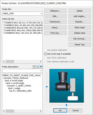

Definieren des Sensors:
Erstellen Sie im Dialogfeld Taster-Hilfsprogramme wie folgt einen Sensor:
Stufenlos verstellbare DSE, z. B. CW43L
C-Verbindungsstelle
Laser-Sensor HP-L
Zum Beispiel:
Beispiel f. Dialogfeld "Taster-Hilfsprogramme" mit einem HP-L-Lasersensor und verstellbaren DSE
Aktivieren Sie das Kontrollkästchen DSE-Karte verwenden, falls verfügbar.
Klicken Sie auf die Schaltfläche Messen, um das Dialogfeld Taster kalibrieren aufzurufen.
Zum Beispiel:
Dialogfeld "Lasertaster messen" für den CW43L-Sensor
