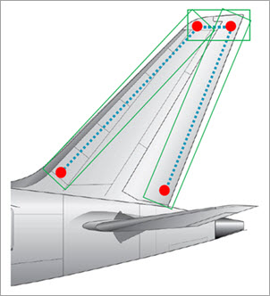

    Linear - Dieser Modus ist nützlich, wenn Sie Umfänge oder Linien messen möchten. Wenn das ATS600 senkrecht zum Messobjekt steht und Sie nur Linien messen müssen, können Sie diese nun zeichnen und einen Wert für die Linienbreite festlegen. Dadurch kann sich der Strahl auf dem schnellsten Weg durch die verschiedenen Punkte bewegen, anstatt jeder Linie genau zu folgen. Wenn Sie möchten, dass der Tracker einer perfekten Linie folgt, dann stellen Sie die Linienbreite auf ihren Minimalwert (0,5 mm).
    Beispiel für einen Linienscan unter Verwendung des linearen Linientyps

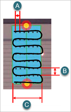

    Kreuzlinie - Dieser Modus fährt den ATS600-Strahl hin und her, um Punkte zu erfassen. Diese Methode ist nützlich, wenn Sie Punktwolken-Querschnitte erstellen möchten.
    Beispiel für einen Linienscan unter Verwendung des Kreuzlinien-Linientyps
    A = Abstand Punkt-zu-Punkt
    B = Abstand Gerade-zu-Gerade
    C = Linienbreite
    Wenn Sie einen Punktwolken-Querschnitt erstellen, stellen Sie den Wert Delta so ein, dass er innerhalb der Breite der Kreuzlinie liegt.
