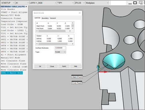

Pour générer un scanning de centre sur la base des données de surface :
  1. Cliquez sur l'icône Mode surface ().
  2. Sélectionnez le point souhaité dans la liste de la boîte de dialogue BASICSCAN (Insérer | Scanning | Centre).
  3. Cliquez sur un point de la fenêtre d'affichage graphique. PC-DMIS entre les valeurs nécessaires dans la liste.
Pour plus d'informations sur la boîte de dialogue SCANNING DE BASE et le scanning d'axe de base, voir « Exécution d'un scanning de centre de base ».
