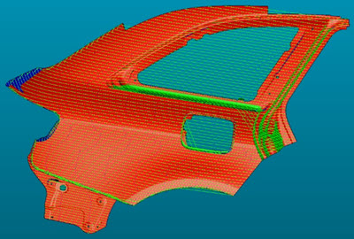

Un UniScan réalise une analyse de scanning sur le volume de la machine si vous avez une commande d'insertion de machine dans votre routine de mesure. Si votre pièce se trouve de façon à ce que certaines zones des faces sélectionnées ne peuvent pas être scannées en raison des limites de volume de la machine, PC-DMIS vous en avertit. Le logiciel colorie ces zones en noir pour vous informer qu'elles n'ont pas pu être scannées en raison de la position de la pièce dans le volume de la machine.
Exemple d'UniScan avec les zones n'ayant pas pu être scannées en noir

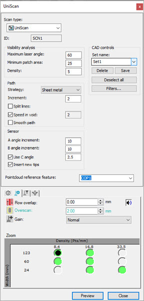

  1. Ouvrez la boîte de dialogue UniScan (Insérer | Scanning | UniScan).
Boîte de dialogue UniScan
  1. Apportez les modifications nécessaires aux propriétés de scanning. Pour des détails sur les propriétés de la boîte de dialogue UniScan, voir « Description de la boîte de dialogue UniScan ».
  2. Sélectionnez les surfaces que vous souhaitez scanner ou choisissez le nom dans la liste Définir le nom de la boîte de dialogue.
  3. Cliquez sur le bouton Aperçu pour réaliser une analyse de scanning sur les surfaces sélectionnées. Quand PC-DMIS termine l'analyse de scanning, il affiche un message sur les détails du scanning et vous invite à le créer.
  4. Cliquez sur Oui pour créer le scanning, sur Non pour revenir à la boîte de dialogue. Si vous cliquez sur Oui, PC-DMIS crée la commande de scanning dans la fenêtre de modification, et la fenêtre d'affichage graphique montre le scanning sur les surfaces sélectionnées.

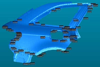

Exemple d'UniScan après l'analyse de scanning mais avant la création du scanning
Exemple d'UniScan après la création et l'exécution du scanning
