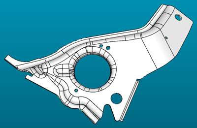

Tôle - Sélectionnez cette option pour les pièces en tôle qui ont principalement des surfaces de forme libre.
Exemple de pièce en tôle pour UniScan

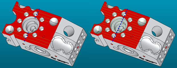

Case à cocher et zone d'entrée Diviser les droites - Quand vous cochez cette case et entrez une valeur, les parcours de scanning sont divisés lors que la distance séparant deux points consécutifs dépasse cette valeur. Cette valeur doit refléter la taille minimum de l'alésage que le parcours de scanning doit ignorer. Quand vous cliquez sur une surface, cette zone contient la taille du plus grand alésage, le cas échéant.
Exemple avec l'option Diviser les droites sélectionnée (gauche) et désélectionnée (droite)

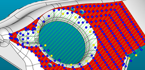

Case à cocher et zone d'entrée Vitesse dans vide - Quand vous cochez cette case, vous pouvez définir une vitesse de scanning supérieure quand le logiciel détecte que des points de contrôle se trouvent sur des espaces vides (comme des alésages).
Vous pouvez changer cette valeur de deux façons :
Si vous cochez cette case, cliquez sur la zone d'entrée Vitesse dans vide pour ouvrir la boîte de dialogue Modifier la vitesse de scanning.
L'option 1 consiste à entrer une valeur directement dans la zone Vitesse de scanning.
Option 2 :
  1. Cliquez sur le bouton Calculer depuis l'espacement de bande pour ouvrir la boîte de dialogue Calculer la vitesse de scanning.
  1. Entrez une valeur dans la zone Espacement bande laser et cliquez sur le bouton Calculer. PC-DMIS calcule la nouvelle valeur et met à jour celle dans la zone Vitesse dans vide.
Les points de contrôle jaune dans cette image correspondent aux points de contrôle auxquels PC-DMIS attribue une vitesse supérieure quand il exécute l'UniScan :
Exemple de points de contrôle jaunes auxquels vous pouvez appliquer une vitesse de scanning supérieure à l'aide de l'option Vitesse dans vide
