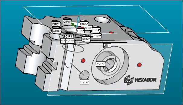

  8. Cliquez à nouveau sur l'icône Afficher le plan de sécurité () pour afficher les plans de sécurité. Ils doivent ressembler à ce qui suit :
  9. Second plan de sécurité
