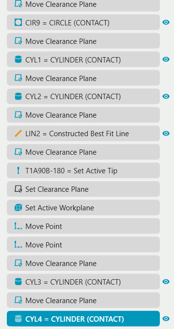

Choisissez Afficher | Mode résumé pour passer la fenêtre de modification en mode résumé.
Dans la fenêtre de modification, sélectionnez CYL3, le plan de sécurité en dessous et CYL4:

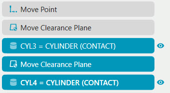

Coupez et collez ces trois commandes pour qu'elles se situent à présent en dessous de la seconde commande MOVE/POINT.
Vérifiez votre travail. La dernière partie de votre fenêtre de modification après CIR9 doit ressembler à ce qui suit :
