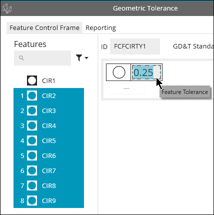

Créez ensuite la première dimension, la circularité des cercles 2 à 9 :
  1. Sélectionnez Insérer | Dimension | Circularité pour ouvrir la boîte de dialogue Tolérance géométrique.
  2. Définissez l'ID à FCFCIRTY1.
  3. Dans la liste Éléments, choisissez CIR2, appuyez sur Maj et sélectionnez CIR9.
  4. Dans l'éditeur de cadres de contrôle d'éléments (FCF), dans la boîte de dialogue, cliquez sur la section Tolérance d'élément et définissez une tolérance de 0,25.
  1. Cliquez sur Créer, puis sur Annuler.

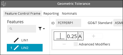

Créez ensuite la deuxième dimension, la perpendicularité de la droite 2 avec CYL4 (référence A) :
  1. Sélectionnez Insérer | Dimension | Perpendicularité pour ouvrir la boîte de dialogue Tolérance géométrique.
  2. Définissez l'ID à FCFPERP1.
  3. Dans la liste Éléments, choisissez LIN2.

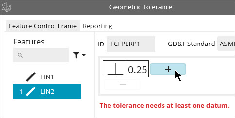

  4. Dans l'éditeur de cadres de contrôle d'éléments, dans le FCF, cliquez sur la section Tolérance d'élément et définissez une tolérance de 0,25.
  5. Cliquez sur le signe + à côté pour ajouter la référence. Définissez-le à A.
Signe plus pour ajouter une référence

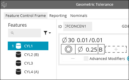

Troisième dimension
Créez ensuite la troisième dimension, la concentricité du cylindre 1 avec le cylindre 2 (référence B) :
  1. Sélectionnez Insérer | Dimension | Concentricité pour ouvrir la boîte de dialogue Tolérance géométrique.
  2. Définissez l'ID à FCFCONCEN1.
  3. Dans la liste Éléments, choisissez CYL1.
  5. Cliquez sur le signe + à côté pour ajouter la référence. Définissez-le à B.

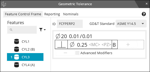

Créez pour finir la quatrième dimension, la perpendicularité des cylindres 3 et 2 (référence B) :
  2. Définissez l'ID à FCFPERP2.
  3. Dans la liste Éléments, choisissez CYL3.

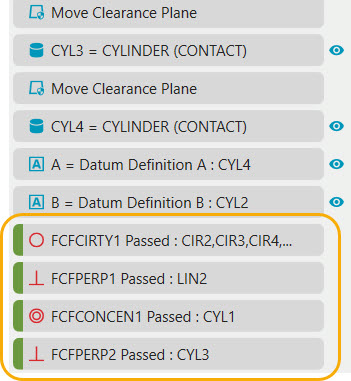

Affichez le mode résumé. Votre routine de mesure doit inclure ces commandes de définition de références et de dimension :
