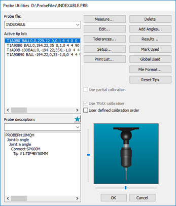

Pour ce tutoriel, vous palpeur doit prendre en charge ces deux angles de palpeur. Ils doivent être calibrés :
Vous pouvez aussi utiliser un palpeur étoile avec des contacts pouvant mesurer la face supérieure et la face avant de la pièce. Si votre palpeur sur la machine peut effectuer l'une de ces mesures, vérifiez simplement que le palpeur dans la boîte de dialogue Utilitaires de palpeur (Insérer | Définition matérielle | Palpeur) correspond à celui sur votre machine.
Les instructions dans le rappel de ce tutoriel supposent que vous possédez un palpeur doté d'un poignet avec les angles calibrés ci-dessus.
