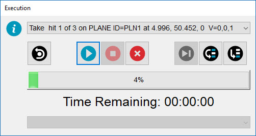

  1. Lisez les instructions dans la boîte de dialogue Exécution. Suivez ces instructions pour effectuer les palpages demandés. Assurez-vous que seul le contact en rubis touche la pièce, et non la tige du palpeur.
PC-DMIS détecte chaque palpage et affiche automatiquement le message pour prendre le palpage suivant.
Instructions dans la boîte de dialogue Exécution
PC-DMIS vous demande d'effectuer manuellement ces palpages à l'aide de votre palpeur, à l'emplacement approximatif indiqué dans la fenêtre d'affichage graphique.
