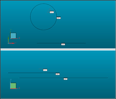

L'Icône cadrer () dans la barre d'outils Modes graphiques ajuste l'image dans la fenêtre d'affichage graphique.
Après avoir mesuré les trois éléments, cliquez sur l'icône Cadrer (ou sélectionnez Opération | Fenêtre d'affichage graphique | Cadrer) pour afficher tous les éléments mesurés dans la fenêtre d'affichage graphique.
Tous les éléments - à l'échelle
Fenêtre d'affichage graphique avec les éléments mesurés
