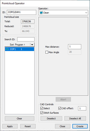

Sélectionnez Insérer | Nuage de points | Opérateur pour ouvrir la boîte de dialogue Opérateur de nuage de points. Sélectionnez Effacer dans la liste Opérateur.
La boîte de dialogue pour l'opérateur Effacer contient ces options :
Distance max - Il s'agit de la distance maximum à laquelle un point peut être du modèle CAO sans être considéré une valeur aberrante.
Case à cocher et valeur Angle max - Cochez la case pour activer cette fonction. Quand vous activez cette fonction, vous pouvez entrer une valeur d'angle. Le logiciel renvoie les points pertinents dont les normales estimées se trouvent dans l'angle indiqué des normales de la CAO. Cet outil utile peut offrir un nettoyage « plus propre » si vous sélectionnez des données concernant les faces de la CAO.

Contrôles CAO - Si vous cochez la case Sélectionner, vous pouvez cliquer sur des surfaces CAO dans la fenêtre d'affichage graphique afin d'appliquer l'opération Effacer. Le logiciel met les surfaces sélectionnées en évidence en rouge. L'opération affecte chaque point dans le nuage de points pour les surfaces sélectionnées. PC-DMIS rejette tout point situé à une distance supérieure à la distance maximum indiquée de toutes les surfaces sélectionnées. Imaginez par exemple que vous sélectionnez une surface et entrez la valeur 10. Le logiciel efface alors tous les points dans le nuage de points à 10 unités ou plus de la surface sélectionnée. Tous ceux dans le nuage de points à moins de 10 unités de la surface sélectionnée sont conservés.
Si la case Sélectionner est cochée, la case Décalage CAO est disponible. Cochez Décalage CAO pour activer la zone d'entrée Décalage CAO. Entrez une valeur que PC-DMIS utilise pour « reculer » des arêtes CAO. Ceci vous permet d'isoler les points par rapport aux spécifiques de la CAO, et d'ignorer ceux le long de l'arête dans cette distance de décalage fixe.

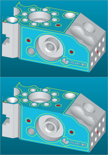

Si les cases Sélectionner et Décalage CAO sont cochées, PC-DMIS active la case Assembler les surfaces. Si vous cochez cette case et sélectionnez plusieurs surfaces contiguës sur le modèle CAO, le logiciel assemble ces surfaces et les traite comme une seule.
Exemples avant (haut) et après (bas) appliquer l'option d'assemblage de surfaces
L'avantage d'assembler des surfaces est que vous obtenez un nuage de points continu au lieu d'un nuage de points avec des écarts, là où les surfaces se rencontrent si elles sont traitées de façon individuelle.

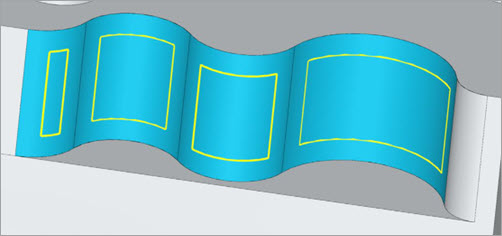

Ceci est notamment évident avec la commande Surface extraite. L'objectif principal de la commande Surface extraite est de vous permettre de signaler le profil d'une surface. L'assemblage assure qu'aucune donnée n'est perdue là où les surfaces se rejoignent.
Dans cet exemple, vous pouvez voir que sans assemblage, il existe des écarts (le double du décalage CAO) entre chaque courbe :
Pour vérifier la transition entre les surfaces de chaque courbe sur un modèle CAO, l'assemblage permet de détecter s'il existe une transition fluide ou un pas.
Cliquez sur OK pour poursuivre l'opération, ou sur Annuler pour que le logiciel arrête l'opération.
Quand vous terminez des mises à jour dans le boîte de dialogue, cliquez sur Créer pour insérer une commande COP/OPER,CLEAN dans la fenêtre de modification.
