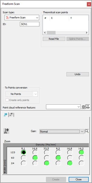

Boîte de dialogue Scanning de forme libre

  1. Passez PC-DMIS en mode CND.
  2. Sélectionnez l'option Insérer | Scanning | Forme libre. La boîte de dialogue Scanning s'ouvre avec l'option Scanning de forme libre déjà sélectionnée dans la liste Type de scanning.
  3. Vous devez définir le parcours du scanning. Pour ce faire, vous disposez de l'option Lire fichier ou de la méthode Points manuels.
  4. Si nécessaire, vous pouvez supprimer les points individuels. Pour les supprimer, sélectionnez-les un à la fois dans la zone Parcours théorique et appuyez sur la touche Supprimer de votre clavier.
  5. Une fois au moins cinq points théoriques définis, utilisez l'option points Spline pour mieux définir le chemin.
  6. Si nécessaire, apportez des modifications supplémentaires à votre scanning.
  7. Dans la zone Élément de référence de nuage de points, entrez l'ID de l'objet de nuage de points qui recevra les données de surface.
  8. Dans la liste Type de palpage, vous pouvez sélectionner Point de surface si vous voulez convertir des données de scanning en commandes laser points de surface. PC-DMIS insère ces commandes dans la fenêtre de modification quand vous cliquez sur le bouton Créer.
