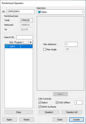

Selezionare Inserisci | Nuvola di punti | Operatore per aprire la finestra di dialogo Operatore Nuvola di punti. Selezionare Pulisci dall'elenco Operatore.
La finestra di dialogo per l'operatore Pulisci contiene le seguenti opzioni:
Distanza massima - È la distanza massima tra un punto e il modello CAD entro la quale il punto non viene considerato anomalo.

Comandi CAD - Se si seleziona la casella di opzione Seleziona, sarà possibile fare clic su specifiche superfici CAD nella finestra di visualizzazione grafica per applicare l'operazione di pulizia. Il software evidenzia le superfici selezionate in rosso. L'operazione interessa ogni punto della nuvola sulle superfici selezionate. PC-DMIS elimina qualsiasi punto che si trova a una distanza dalle superfici selezionate maggiore di quella specificata in Distanza massima. Si supponga ad esempio di selezionare una superficie singola e di immettere il valore 10. Questo significa che il software cancellerà tutti i punti della nuvola che si trovano ad almeno 10 unità di distanza dalla superficie selezionata. Verranno conservati tutti i punti della nuvola che distano dalla superficie selezionata meno di 10 unità.
Con la casella di opzione Seleziona selezionata diventa disponibile la casella di opzione Scostamento CAD. Selezionare la casella di opzione Scostamento CAD per abilitare la casella di input Scostamento CAD. Immettere un valore che sarà utilizzato da PC-DMIS per allontanarsi dai bordi del CAD. Ciò consente di isolare punti relativi a specifiche facce CAD e di ignorare i punti che si trovano lungo il bordo entro la distanza di scostamento fissata.

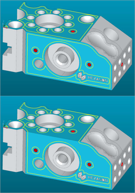

Con entrambe le caselle di opzione Seleziona e Scostamento CAD selezionate, PC-DMIS abilita la casella di opzione Unisci superfici. Se si seleziona questa casella di opzione e più superfici contigue sul modello CAD, il software unisce queste superfici e le elabora come un'unica superficie.
Esempi prima (sopra) e dopo (sotto) l'applicazione dell'opzione Unisci superfici
Il vantaggio di unire le superfici consiste nel fatto che in questo modo si ottiene una nuvola di punti continua invece di una con delle discontinuità dove le superfici si toccano, come succederebbe se le si elaborasse come singole superfici indipendenti.

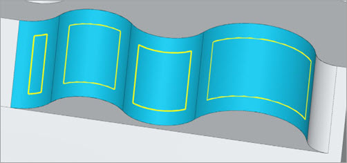

Questo è particolarmente evidente con il comando Superficie estratta. Lo scopo principale del comando Superficie estratta è quello di fornire un mezzo per riportare il profilo di una superficie. L'unione assicura che non si perderanno dati dove le superfici si incontrano.
In questo esempio si può vedere che senza unione delle superfici ci sono delle discontinuità (larghe due volte lo scostamento dal CAD) tra le curve adiacenti:
Se si desidera controllare il passaggio tra le superfici di ciascuna delle curve su un modello CAD, l'unione fornisce un modo di scoprire dove questo è senza irregolarità o dove c'è un gradino.
