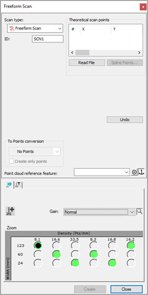

Finestra di dialogo Scansione libera
Il metodo di scansione libera permette all'utente di definire un percorso di scansione non vincolato dal seguente insieme particolare di regole. Il percorso di scansione può essere definito in ogni direzione, e può attraversare se stesso.
Creazione di una scansione libera
  1. Attivare la modalità DCC di PC-DMIS.
  2. Selezionare la voce di menu Inserisci | Scansione | Scansione libera. Si aprirà la finestra di dialogo Scansione con la voce Scansione libera già selezionata nell'elenco Tipo di scansione.
  3. L'utente dovrà quindi definire il percorso di scansione. Per fare ciò occorre usare l'opzione Leggi File , oppure il metodo Punti in Manuale.
  4. Se necessario, è possibile eliminare i singoli punti. Per eliminarli, selezionare i punti uno alla volta nel riquadro Percorso teorico e premere il tasto Canc.
  5. Una volta eliminati almeno cinque punti teorici, usare l'opzione Punti Spline per definire meglio il percorso.
  6. Se necessario, modificare ulteriormente la scansione.
  7. Immettere l'ID dell'oggetto Nuvola di punti che riceverà i dati della superficie nella casella Elemento di riferimento Nuvola di punti.
  8. Nell'elenco Tipo di punto è possibile selezionare Punto di superficie qualora si desideri convertire i dati della scansione in comandi laser dei punti di superficie. PC-DMIS inserisce questi comandi nella finestra di modifica quando si fa clic sul pulsante Crea.
