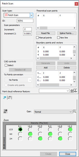

Finestra di dialogo Scansione patch
Il metodo Scansione Patch effettua la scansione della superficie del pezzo in base ai parametri della scansione. (La scansione patch è simile ad una serie di scansioni lineari aperte parallele tra loro). Mentre esegue le linee di scansione, il tastatore rimane sempre all'interno del piano di taglio. Usa il valore dell'incremento per determinare la distanza tra i punti su ogni linea. Quando raggiunge il bordo alla fine di una linea, la scansione si posiziona sulla linea seguente, spostandosi di un valore pari a Incremento 2 e dà inizio alla scansione della nuova linea muovendosi in direzione opposta. La figura che segue descrive questo processo.
Esempio di incremento di scansione patch
