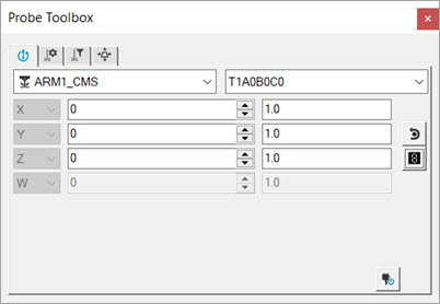

Casella degli strumenti del tastatore - scheda Posizione tastatore selezionata

L'opzione del menu Visualizza | Altre finestre | Casella degli strumenti tastatore visualizza la casella degli strumenti del tastatore. La casella degli strumenti del tastatore contiene vari parametri del sensore laser che è possibile usare per acquisire i punti necessari alla routine di misurazione.
Per poter accedere alle varie schede relative al laser nella casella degli strumenti del tastatore la licenza LMS o la chiave hardware devono essere programmate con l'opzione Laser ed è necessario usare un sensore laser supportato.
La casella degli strumenti del tastatore contiene i parametri del laser sulle schede seguenti:

Per le configurazioni delle macchine CMM:
Posiziona tastatore
Proprietà della scansione laser
Proprietà del filtraggio laser
Proprietà della regione di delimitazione laser
Estrazione elemento
Creazione multipla di AF laser
Nell'elenco sopra riportato vengono visualizzate tutte le schede di Casella strumenti tastatore disponibili. Le schede disponibili dipenderanno dal sensore montato sul sistema. Se le possibilità operative offerte di una scheda non sono appropriate per un sensore, la scheda non sarà disponibile.
