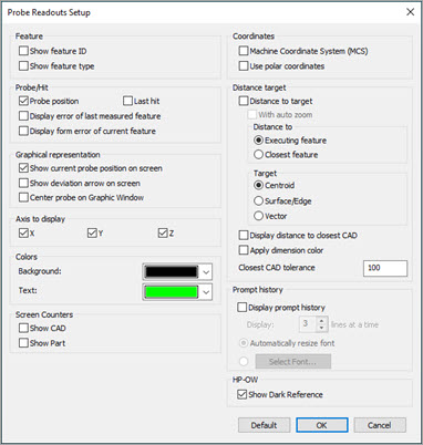

Aprire la finestra di dialogo Impostazione letture tastatore (Modifica | Preferenze | Impostazione letture tastatore).
Selezionare la casella di opzione Mostra livello di riferimento di buio. Per impostazione predefinita la casella di opzione non è selezionata.
La finestra di dialogo Impostazione letture tastatore con la casella di opzione Mostra livello di riferimento di buio selezionata.
Fare clic sul pulsante OK.

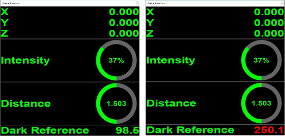

Aprire la finestra di dialogo Letture tastatore (Visualizza | Altre finestre | Letture tastatore o premere i tasti Ctrl + W). PC-DMIS ora mostrerà il valore del livello di riferimento di buio nella finestra Letture tastatore.
Finestra Letture tastatore che mostra il valore del livello di riferimento di buio entro i limiti (a sinistra) e oltre il limite (a destra).
Se non si vede un valore del livello di riferimento di buio, o non lo si è misurato, o l'ultima richiesta automatica del livello di riferimento di buio non ha avuto successo.
