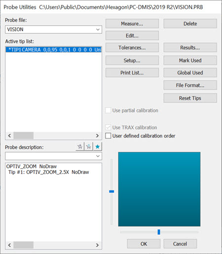

Per accedere a questa finestra di dialogo, selezionare un tastatore che è già stato aggiunto dalla finestra di modifica. Quindi fare clic su F9 o selezionare la voce del menu Inserisci | Definizione Hardware | Tastatore.
Finestra di dialogo Utility tastatore in cui è specificato un tastatore ottico
Definire il tastatore ottico con i necessari componenti. Quindi, selezionare la punta nell'elenco delle punte attive, e fare clic su Misura per accedere alla finestra di dialogo Calibrazione tastatore.

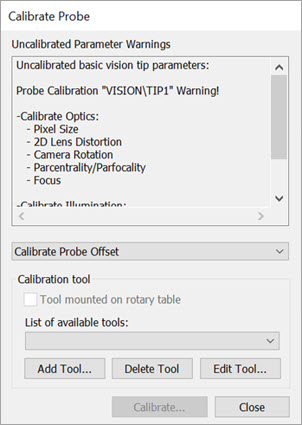

La finestra di dialogo Calibrazione tastatore
La finestra di dialogo Calibrazione del tastatore permette di selezionare ed eseguire le seguenti calibrazioni. La calibrazione va eseguita nel seguente ordine:
Per le calibrazioni di scostamento tastatore e illuminazione occorre calibrare prima le dimensioni dei pixel. In caso contrario, PC-DMIS disabiliterà il pulsante Calibra e nella finestra sarà visualizzato un messaggio di avvertenza. Per maggiori informazioni, fare riferimento alla descrizione di "Dimensione pixel" nella sezione "Calibrazione dell'ottica".
