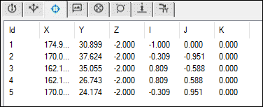

Vuruş Hedeflerini Görüntüleme
Prob Araç Kutusu - Vuruş Hedefleri sekmesi
Vuruşlar ara belleğindeki tüm vuruşları görüntülemek için Prob Araç Kutusundaki Vuruş Hedefleri sekmesini seçin. PC-DMIS arabellekteki tüm vuruşların XYZ ve IJK verilerini görüntüler. Bu salt okunur liste yeni vuruşlar alındıkça veya vuruşlar ara belleğinden eski vuruşlar kaldırıldıkça dinamik olarak değişir.
