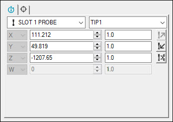

Temas probu için Prob Araç Kutusu
Görüntülenen iki sekme üzerindeki özellikleri tamamlayın:
Konum Probu sekmesi - Mevcut yapılandırılmış problar ve prob uçları arasında geçiş yapmak, geçerli probun konumunu görüntülemek, Prob Okumaları penceresine erişmek ve vuruşlar arabelleğinden prob vuruşlarını kaldırmak için bu sekmeyi kullanın.
Vuruş Hedefleri sekmesi - Her bir vuruş için XYZ değerlerini ve özelliği ölçmek üzere kullanılan vuruşları görüntülemek üzere bu sekmeyi kullanın.

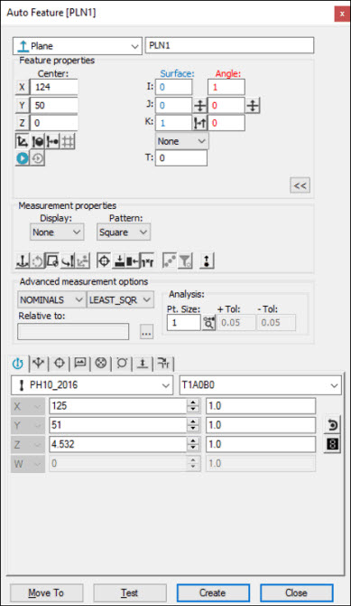

Otomatik Özellik İletişim Kutusu İçine Gömülü Prob Araç Kutusunu Kullanma
Otomatik Özellik iletişim kutusunu açın. Yardım için bkz. "Otomatik Özellikler Ekleme".
Kullanmak istediğiniz ölçüm stratejisi için Otomatik özellik seçin.
>> düğmesini tıklayın. Ölçüm özellikleri alanı, Gelişmiş ölçüm seçenekleri alanı ve Prob Araç Kutusu (iletişim kutusunun alt kısmında ek sekmeler ile birlikte) görüntülenir.
Örnek Oto Özellik iletişim kutusu
Bu dokümantasyon seti Ölçüm özellikleri alanındaki ve Gelişmiş ölçüm seçenekleri alanındaki seçenekleri açıklamaz. Bu seçeneklerin çoğu PC-DMIS'in farklı yapılandırmalarında ortak olduğu için, bu bilgiler PC-DMIS Çekirdek dokümantasyonunda bulunur. Bu alanlardaki seçenekler hakkında ayrıntılı bilgi için, ana PC-DMIS Çekirdek dokümantasyonundaki "Otomatik Özellikler Oluşturma" bölümüne bakın.
Prob Araç Kutusu iletişim kutusunun alt bölümünde görüntülenir ve Varsayılan PC-DMIS Ölçüm Stratejisi için sekmeleri görüntüler. Otomatik Özellik iletişim kutusundaki standart temas probu türleri için probla ilgili sekmeler ve işlemler ek sekmeler içerir. Örnek:

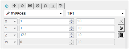

Otomatik Özellik iletişim kutusu içine gömülü Prob Araç Kutusu
Sekmeler üzerindeki özellikleri tamamlayın.
Ölçüm Stratejileri sekmesi - Bu sekmeyi belirli bir Otomatik özellik türü için farklı dahili stratejileri yüklemek için ve özelliğin yürütme yolunu değiştirmek için kullanın.
Vuruş Hedefleri sekmesi - Özelliği ölçmek için kullanılan vuruşları ve her vuruş için XYZ değerlerini görüntülemek için bu sekmeyi kullanın.
Özellik Konumlandırıcı sekmesi - Özellik konum talimatlarını tanımlamak ve görüntülemek için bu sekmeyi kullanın.
Temas Yolu Özellikleri sekmesi - Vuruş sayısı, derinlik, düzeye göre vuruşlar vb. gibi prob yolunu etkileyen özellikleri değiştirmek için bu sekmeyi kullanın.
Temas Örneği Vuruşlar Özellikleri sekmesi - Örnek vuruş özelliklerini değiştirmek için bu sekmeyi kullanın.
Temas Otomatik Hareket Özellikleri sekmesi - Otomatik Hareket (veya Kaçınma Hareketi) için özellikleri düzenlemek üzere bu sekmeyi kullanın.
Temas Delik Bul Özellikleri sekmesi - Bir deliği konumlandırma özelliklerini değiştirmek üzere bu sekmeyi kullanın.
