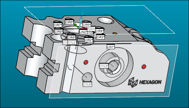

Adım 15: Başka Açıklık Düzlemi Ekle
Bu adım ön yüzdeki CYL3 özelliğiyke prob hareketi için ikinci bir açıklık düzlemi ekler.
  1. Düzen penceresinde, imlecin TIP/T1A90B-180 komutunun sonunda olduğundan emin olun.
  2. Parametre Ayarları iletişim kutusunu açmak için Düzen | Tercihler | Parametreler'i seçin.
  3. Açıklık Düzlemini sekmesine tıklatın.
  4. Etkin düzlem alanı için aşağıdaki öğeleri ayarlayın:
  5. Geçiş düzlemi için aşağıdaki öğeleri ayarlayın:
  6. Açıklık düzlemleri etkin (AÇIK) onay kutusunu işaretleyin.
  7. Uygula'yı tıklatın ve iletişim kutusunu kapatmak için Tamam'ı tıklatın.
  8. Açıklık düzlemlerini görmek için Açıklık Düzlemini Göster simgesini () tekrar tıklatın. Aşağıdakine benzemelidirler:
  9. İkinci Açıklık Düzlemi
  10. Açıklık düzlemlerini gizlemek için Açıklık Düzlemini Göster simgesini () tekrar tıklatın.
