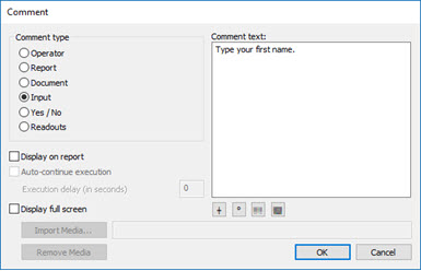

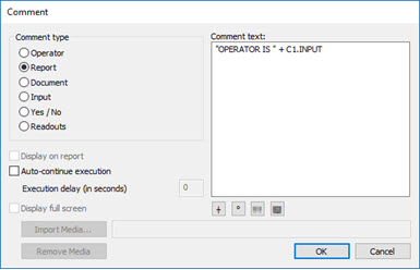

Adım 11: Yorum Ekle
Bu adım yordama üç yorum ekler.
Bir Giriş Yorumu Ekle
Operatör Yorumu Ekleme
Rapor Yorumu Ekleme
Bir PC-DMIS yorumu ekledikten sonra, Komut Modunda ek PC-DMIS komutları yazmak için COMMENT komutundan sonra iki kez Enter tuşuna basmanız gerekir. Bu, PC-DMIS'e artık yoruma metin eklemek istemediğinizi ancak yeni bir komut eklemeye hazır olduğunuzu bildirir.
