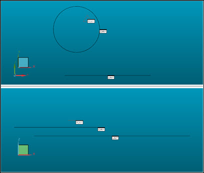

Adım 8: Görüntü Ölçeklendirme
Grafik Modları araç çubuğundaki Sığdır simgesi () Grafik Görüntüleme penceresinde görüntüleri ölçekler.
Üç özelliği ölçtükten sonra, Grafik Görüntüleme penceresinde ölçülen tüm özellikleri görüntülemek için Sığdır simgesini tıklatın (veya İşlem | Grafik Görüntüleme Penceresi | Sığdır'ı seçin).
Tüm Özellikler - Ölçeklenmiş
Ölçülen özelliklerle Grafik Görüntüleme penceresi
