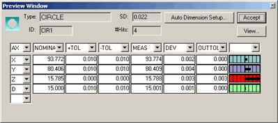

Görünüm | Diğer Pencereler | Önizleme Penceresi menü seçeneği, bir özellik ölçümü sonuçlarının, bu ölçüm onaylanmadan önce, önizlenmesini sağlayan bir pencere açar. Prob vuruşları alındıktan ve klavyede END tuşuna (veya jog kutusunun DONE tuşuna) basıldıktan sonra, PC-DMIS, özelliği Grafik Gösterimi penceresinde ve özelliğin boyut bilgisini ise Önizleme penceresi'nde görüntüler.
Ölçülmüş bir dairenin X, Y, Z ve Çap değerlerini gösteren Önizleme penceresi
Önizleme penceresi, kabul edilebilir toleranslardan sapmaları göstermek için boyutlar için kullanılanla aynı renk şemasını kullanır; bu renkler hızlı bir şekilde belirli bir ölçümün kabul edilebilir toleranslar aralığına düşüp düşmediğini belirlemenizi sağlar (boyutlar için kullanılan toleransın değiştirilmesi hakkında bilgi için "CAD Görünümünü Düzenleme" bölümündeki "Boyut Renklerini Düzenleme" konusuna bakın).
Önizleme penceresinden hangi özellik bilgisinin görüntüleneceğini belirlemek için Düzenleme penceresi imlecini, Düzen penceresindeki herhangi bir özelliğin komut çizgisi üzerine yerleştirmeniz yeterlidir. İmleç genellikle Düzen penceresindeki en son özellik üzerinde durur.
