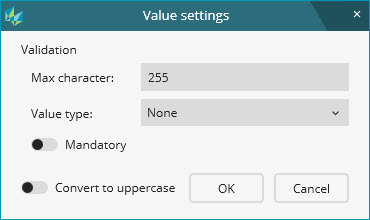

Değer Ayarları iletişim kutusu
Maks Karakter - Bu seçenek değerdeki maksimum karakter sayısını tanımlar. 1 ve 255 arasında (bunlar dahil) herhangi bir sayı yazabilirsiniz. Varsayılan değer 255'tir.
Değer türü - Bu seçenek değerin türünü tanımlar. Listeden bir tür seçebilirsiniz.
Yok - Bu tür Maks karakter kutusunda ayarlanan sınırlı sayıda karaktere sahip herhangi bir değeri girmenize izin verir.
Tamsayı - Bu tür tamsayı girmenizi sağlar.
Kayan - Bu tür ondalık değer girmenizi sağlar.
Tarih/Saat (gg.AA.yyyy[/SS:dd:nn]) - Bu tür tarih ve saati bu biçimde girmenizi sağlar:
dd.MM.yyyy/HH:mm:ss veya dd.MM.yyyy
burada
dd - Rakam olarak ayın günü. Tek haneli tarihler için önüne sıfır eklenir.
MM - Rakam olarak ay. Tek haneli aylar için öncesine sıfır eklenir.
yyyy – Dört haneyle temsil edilen yıl.
SS - Tek haneli saatler için önünde sıfır olmak üzere saat; 24 saatlik biçimdedir. Örneğin, öğleden önce 9 saati 09:00 olarak görünür. Öğleden sonra 1 saati 13:00 olarak görünür.
mm - Tek haneli dakikalar için öncesinde sıfır olan dakikalar.
ss - Tek haneli saniyeler için öncesinde sıfır olan saniyeler.
Alfasayısal - Bu seçenek harf ve ondalık basamak gibi karakterleri girmenizi sağlar.
Dosya adı - Bu tür, bilgisayarınızın işletim sistemine uygun şekilde dosya adını girmenizi sağlar.
Windows 10 işletim sisteminde dosya adı \, /, :, *, ?, ", <, > ve | gibi karakterlere izin vermez.
Zorunlu - Bu anahtar yürütme sırasında operatörün izi atlayıp atlayamayacağını belirler. Anahtarı açarsanız, yürütme sırasında operatör izi atlayamaz ve bir değer yazması gerekir.
Büyük harfe çevir - Karakterlerden oluşan değeri büyük harfe çevirir.

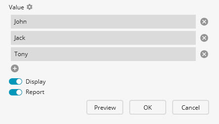

Tek bir değer veya birden fazla satır halinde değerler girebilirsiniz. Bir satıra değer eklemek için Ekle düğmesini tıklatın
Görüntüle anahtarı açıksa, PC-DMIS her satıra bir Kaldır düğmesi (
) ekler.
Yürütme sırasında ilk satırdaki değer seçilen değer haline gelir. Yürütme sırasında PC-DMIS iletişim kutusunu görüntülediğinde değeri listeden değiştirebilirsiniz. Aksi halde PC-DMIS seçilen değeri istatistik veritabanına gönderir.

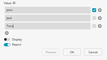

Görüntüle anahtarı kapalıysa, PC-DMIS her satıra bir onay kutusu ve Kaldır düğmesi (
) ekler.
Bir değeri seçilen değer olarak ayarlamak için değerin yanındaki onay kutusunu işaretleyin. Yürütme sırasında PC-DMIS bu değeri seçilen değer olarak görüntüler.

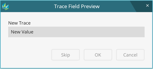

Önizleme - Bu düğme iz alanını bir İz Alanı Önizleme iletişim kutusunda önizlemenizi sağlar.
Önizleme iletişim kutusu PC-DMIS'in yürütme sırasında gösterdiği gerçek İz Alanı iletişim kutusunun aynısıdır. Önizlemeyi kapatmak için

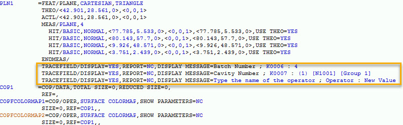

Düzen penceresinde TRACEFIELD komutu örneği:
TRACEFIELD/DISPLAY=YES,REPORT=NO,DISPLAY MESSAGE=Operatör adını yazın; Operatör : Sam
TRACEFIELD/DISPLAY=YES,REPORT=NO,DISPLAY MESSAGE=Toplu işlem numarası / Kimlik numarası; K0006 : 4
Düzen penceresinde TRACEFIELD Komutu
Ayrıca Düzen penceresini kullanarak iz alanının adını, görüntü mesajı ve geçerli değerini değiştirebilirsiniz.
TRACEFIELD komutu için Düzen penceresindeki komut satırı şöyle görünür:

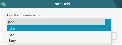

Tek bir değer için, İz Alanı iletişim kutusu bir değer yazmak veya değeri düzenlemek için bir kutu görüntüler:
Yürütme sırasında Tek Değer içeren İz Alanı iletişim kutusu
Birden fazla değer için, İz Alanı iletişim kutusu bir değer seçilebilecek bir liste görüntüler:
Yürütme sırasında Çoklu Değer içeren İz Alanı iletişim kutusu

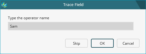

Yürütme Örneği - Tek Bir TRACEFIELD Komutu
Tek bir iz alanı örneği
Yürütme sırasında, PC-DMIS olağan İz Alanı iletişim kutusuyla tek bir TRACEFIELD komutu görüntüler:
Yürütme sırasında Tek İz Alanı iletişim kutusu
Atla - Bu düğme iz alanını atlar ve değeri kullanmaz. İz alanı zorunluysa bu düğme kullanılamaz.
Tamam - Bu düğme yürütülen iz alanları varsa bunların değerlerini kabul eder.
İptal - Bu düğme, PC-DMIS ölçüm yordamının yürütülmesini iptal eder.

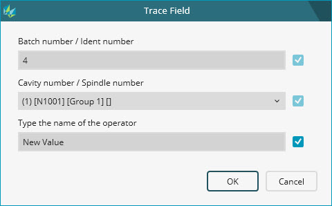

Yürütme Örneği - Birden Fazla Art Arda TRACEFIELD Komutu
Art arda üç TRACEFIELD komutu içeren örnek
Yürütme sırasında PC-DMIS art arda gelen birden fazla komutu birleştirir, böylece bunlar tek bir İz Alanı iletişim kutusunda görünür. Her komut için ayrı bir iletişim kutusu kullanmak yerine PC-DMIS bilgileri tek bir iletişim kutusundan topladığından bu şekilde komutların birleştirilmesi size zaman kazandırabilir:
Art arda iz alanları için Çoklu İz Alanı iletişim kutusu
Onay Kutusu - Mavi onay kutusu yürütme sırasında bir iz alanını dahil etmenize veya atlamanıza olanak tanır.
Herhangi bir onay kutusunu seçerseniz PC-DMIS bu iz alanlarını yürütür.
Herhangi bir onay kutusunu temizlerseniz PC-DMIS bu iz alanlarını atlar ve bu değerleri kullanmaz. Bir iz alanı zorunluysa onay kutusu o iz alanı için kullanılamaz.
Tamam - Bu, yürütülen iz alanları varsa bunların değerlerini kabul eder.
