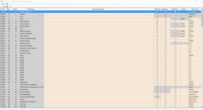

  2. Q-DAS Configurator'ndan, Ayar | K-Alanı Yapılandırması öğesini seçerek K-Alanı Yapılandırmasını Ayarlama iletişim kutusunu açın. PC-DMIS geçerli K alanı yapılandırma dosyasını açar ve desteklenen tüm K alanlarını tablo biçiminde görüntüler.
  3. Başka herhangi bir K-alanı yapılandırma dosyasını açmak için K-Alanı Yapılandırmasını Kur iletişim kutusundan Dosya | Aç öğesini seçin.
PC-DMIS, seçim için herhangi bir yeni K alanı varsa K alanı yapılandırma dosyasını güncellemek için bir mesaj görüntüler.
K-Alanı Yapılandırması Kurulumu iletişim kutusu
Bilgisayarınıza birden fazla K-alanı yapılandırması kaydetmek için, Dosya menüsünü ya da iletişim kutusundaki araç çubuğu düğmelerini kullanabilirsiniz.
Ayrıca K-alanı yapılandırmaları oluşturabilir ve yükleyebilirsiniz.
Değiştirilebilen değerleri hızlı bir şekilde bulmak ve değiştirmek için Düzen menüsündeki Bul ve Değiştir seçeneğini kullanabilirsiniz.
Açık kahverengi sütunları değiştirebilirsiniz. Bu alanlardaki bazı açılır listelerin değerlerini değiştirebilirsiniz. Bunun için, seçmek için değeri tıklatın ve sonra hücrenin açılır okunu görüntülemek için yeniden değeri tıklatın. Gri arka planlı hiçbir şeyi düzenleyemezsiniz.
