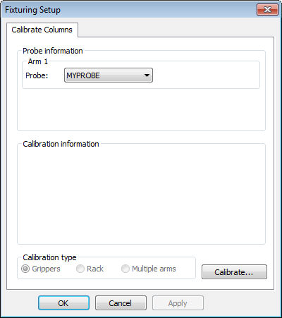

Fikstür Ayarı iletişim kutusunun Sütunları Kalibre Et sekmesini İşlem | Kalibre Et/Düzenle | Fikstürleme menü seçeneğinden açabilirsiniz.
Fikstür Ayarı iletişim kutusu - Sütunları Kalibre Et sekmesi
Sütunları Kalibre Et sekmesi fikstür bileşenlerini kalibre eder. Kalibrasyon süreci, Esnek Fikstürleme sisteminizin parçaları olan çeşitli öğelerin konumunu belirler
Yalnızca kıskaç kalibrasyonu kullanılabilir.
Kıskaç kalibrasyonu prob kalibrasyonuna benzer, ancak sütun küresinin bulunduğu kıskacın içindeki hacmin merkezini bulmakla sonuçlanır.
Bu sekme Fikstür Ayarı iletişim kutusunun parçası olan diğer sekmelerden ayrıdır.
