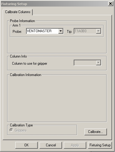

Kıskacı kalibre etmek için, Fikstür Ayarı iletişim kutusunda Sütunları Kalibre Et sekmesini açın. Fikstür bileşenlerini nasıl kalibre edileceği hakkında ayrıntılı bilgi için "PC-DMIS'de Fikstür Bileşenlerini Kalibre Etme" konusuna bakın.
Fikstür Ayarı iletişim kutusu - Sütunları Kalibre Et sekmesi
Kıskaçlarınızı kalibre etmek için bu prosedürü izleyin:
Prob Bilgileri alanındaki Prob listesinden prob dosyasını seçin.
Ölçmek için kullanacağınız ucu Prob Bilgileri alanında Uç listesinden seçin.
Raf yüklendiyse ve sütun konumlarını biliyorsanız, kıskacı kalibre etmek için Sütun Bilgileri alanındaki listeden kullanmak istediğiniz sütunu seçin. Varsayılan olarak, PC-DMIS Kalibrasyon Türü alanındaki Kıskaçlar seçeneğini seçer.
Kalibre Et düğmesine tıklayınız.
Kalibrasyon süreci sütunu kıskaca yüklemenizi isteyerek başlar. El ile sütunu kısaca yükleyin ve sonra devam etmek için Tamam'ı tıklatın.
Makine sütunu, yüklediğiniz Y ekseninde ve X ekseninde fikstürleme hacminin kenarından 200 mm öteye hareket ettirir.
Makine ardından kullanılabilir fikstür hacminin kenarına gider ve orijinal başlama noktasına geri gelir. Bu, gerçekte bir fikstürü yerleştirirken makinenin gerçekleştireceği hareketleri simüle eder ve kıskaç kalibrasyonunu iyileştirir.
Makine, sonra sütunu çıkarır ve prob seçili ölçüm ucuna değişir.
PC-DMIS, sütun küresinde tek bir vuruş almanızı ister.
Sütun küresinde tek bir vuruş alın. PC-DMIS, yukarıdaki adımı, sütun yüklenmiş, taşınmış, çıkarılmış ve DCC modunda otomatik ölçülmüş olarak iki kez daha tekrarlar.
PC-DMIS sonucu, üç hareketin ortalamasını ve ölçüm yineleme sayısını Fikstürleme Sunucusu uygulamasında depolar. Bu uygulama fikstürleme verilerini yönetir. Bunu, PC-DMIS ile aynı bilgisayarda veya ağ üzerinden tamamen farklı bir konumdan çalıştırabilirsiniz. Fikstürleme Sunucusu uygulaması, Esnek Fikstürleme sisteminizi yapılandırmada kullanılan Fikstür Sunucusu Arayüzü uygulamasından farklıdır. Daha fazla bilgi için "Fikstürleme Sistemi Ayarı'nı Kullanma" konusuna bakın.
