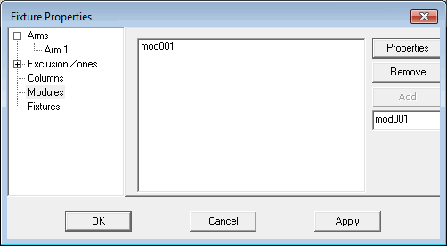

Fikstür Özellikleri - Modüller
Fikstür Özellikleri iletişim kutusu - Modüller
Bir modülün özelliklerini açmak için, Özellikler düğmesini tıklatın veya modülü yan çubuktaki seçenek ağacından seçin.
Yeni bir modül tanımlamak için:
  1. İletişim kutusunun sağ tarafındaki kutuya bir ad yazın. Üstündeki Ekle düğmesi kutuya bir ad yazıncaya kadar kullanılamaz durumda kalır.
  2. Modüller listesine o ada sahip bir modül eklemek için Ekle'yi tıklatın.
  3. Modüller listesinden yeni eklenen modülü seçin.
  4. Özelliklerini tanımlamak için Özellikler'i tıklatın. Modülün özellikleri hakkında bilgi için, "Modül Özellikleri" konusuna bakın.
Modülleri listeden kaldırmak için, bir veya daha fazla modül seçin ve Kaldır'ı tıklatın.
