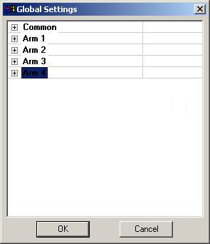

Fikstürleme Sistemi Ayarı uygulamasında, Genel Ayarlar iletişim kutusunu açmak için Ayarlar düğmesini tıklatın.
Ortak altında listelenen öğeler, ayarlanan ilgili ortak ayarları temsil eder. Her kolun altında listelenen ayarlar yalnızca o kolla ilgilidir.
Bu kategori altındaki seçenek ağacını genişletmek için, Ortak seçeneğinin yanındaki + işaretini tıklatın veya belirli bir kolu tıklatın. Genel ayarların her birinin değerlerini düzenlemek için, kutunun içini tıklatın ve değeri gereken değerle değiştirin.
Ayarları yaptığınızda, Genel Ayarlar iletişim kutusunda Tamam'ı tıklatın.
